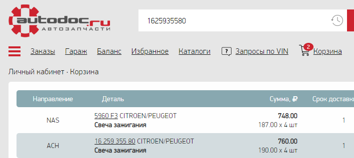

Купил свечи 16 259 355 80 E:СВЕЧА ЗАЖИГАНИЯ 30K PSA
- И СРОК ЭКСПЛУАТАЦИИ >= 3 они на сто рублей дешевле чем 5960 F3 каждая. Поставил в итоге движок на холостых стал не ровно работать подергиваться. Возьму 5960 F3, а эти выкину.

Видимо где то что то пошло не так. Цена одинаковая.
