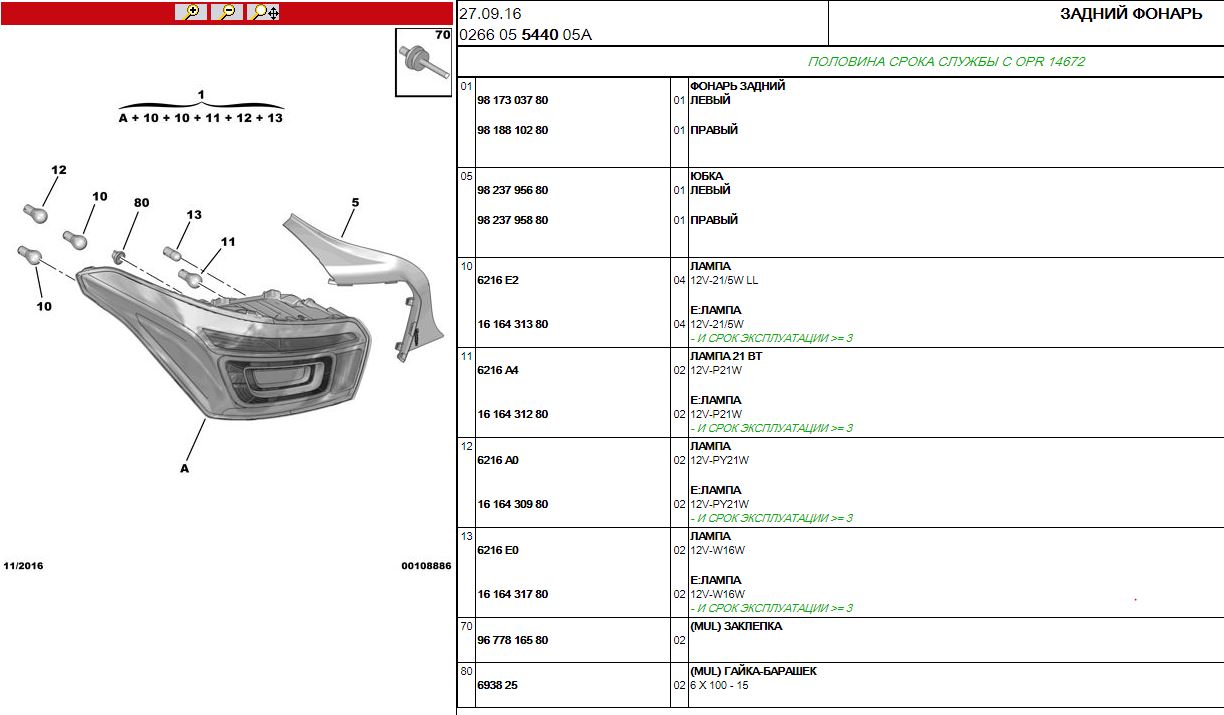

А есть у кого-нибудь артикул рестайлинговой задней фары?
Сообщения: 4129
Сообщение: #157   СообщениеДобавлено: 09 Авг 2019 19:36    Заголовок сообщения: Ответить с цитатой
Есть.
