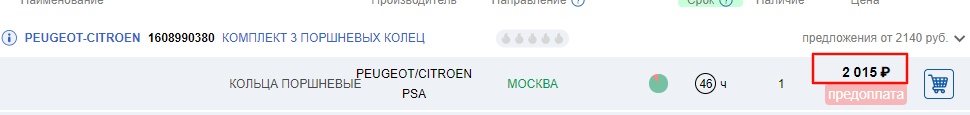

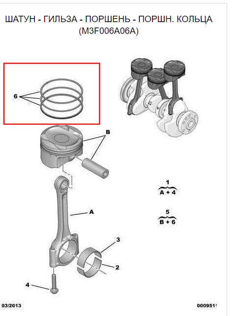

Добрый день, коллеги.
Подскажите, пожалуйста, необходимо замена поршневых колец, в экзисте есть 1608990380 написано комплект за 2118 руб. что значит комплект на все 3 цилиндра или же на один цилиндр?

Нужно 3 комплекта.
По ссылке перечень запчастей с кодами для вашей проблемы.
Там прокладки и прочие расходники, за исключением полуколец и клапанов.
http://www.c-elysee.ru/forum/viewtopic.php?p=42103#42103
Думаю, если будут двигатель вскрывать, то нужно всё менять и клапана в том числе. Они прогарают, как видно из моего поста.
Важно! После сборки придётся клапана регулировать (если старые вставить, то ХЗ)! Они регулируются "чашками". Чашки по размеру подбираются или старые точить придётся. На чашках пенёк есть его стачивают.
P.S.
Тут дешевле: https://www.avtoto.ru/
