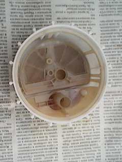

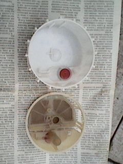

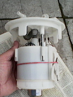

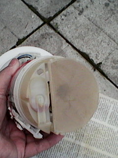

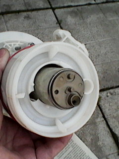

Появилась проблема после зимы, стал показометр топлива выдавать разные значения. После проверки всей цепи от блока BSi до разъёма на бензонасосе, решил снимать насос. Сидушка задняя снялась легко, предварительно прыскал в её крепления силикончик. Пластик там не такой уж и хрупкий, как пугали в видеоролике на youtube. Заглушка на кузове под сидушкой снялась "на ура" правда одна защёлка лопнула (вот тут пластик жестковат). Танец с бубном, вот тут гемор реальный с отворачиванием гайки насоса, тут и деревянный брусочек и подковыривание отвёрткой по кругу, постукивание, и залитие WDшки под гайку. В общем пришлось занять у знакомого автомеханика съемник двухлапый (110-170ММ LICOTA ATA-0499A), вот с ним кое как скрутил. Реостат показометра был в окалине, наждачка (нуль) и небольшое подгибание контактов ползунка спасло. Ну и заодно разобрал донышко насоса извлёк сеточку-фильтр, промыл ацетоном и жёсткой щёткой. Особой грязи не было, ну разве ферроценовый налёт. Фотки не очень, снимал простым телефоном.
