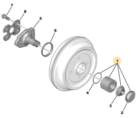

Поменял задние тормозные колодки ,поставил фенокс ,делал сам ,большая проблема возникла с поиском головки на 36 чтоб открутить ступичную гайку ,в итоге пришлось изготовить самому из ключа на 38 (делал отец).Ослабил ручник в салоне ,но как я и думал выработка на барабанах не позволит просто так снять его с колодок,стягивали сьемником ,большим минусов является ,то что невозможно ослабить механизм саморегулировки(на тойотах есть и очень удобно).После установки новых колодок натянул ручник снова держит на 3 щелчке , тормозит как керамика Very Happy .Был очень удивлен конусными подшипниками ,регулировки они не требуют ,просто затягиваешь их обычно и все. Обязательно их нужно снять и промыть так как при демонтаже они все в пыли и грязи будут ,набил новой синей смазки (со скании).Теперь мне понятно почему в магазине сказали что задние подшипники меняют крайне редко
Точно конусные? Как раз таки с ними и будут вопросы с затяжкой.
У нас должны обычшие цилиндрической форсы стоять
Сообщения: 1148
Сообщение: #584   СообщениеДобавлено: 31 Авг 2017 20:36    Заголовок сообщения: Ответить с цитатой
snowdon писал(а):
Точно конусные?
фотки неделал ,но ремонтировал трезввый Very Happy ,состоят их двух частей ,одна слазит с барабаном ,вторая половина остается на валу и снимается рукой после снятия барабана

ДимаАн писал(а):
snowdon писал(а):
Точно конусные?
тоесть не такие как на фото выше?
