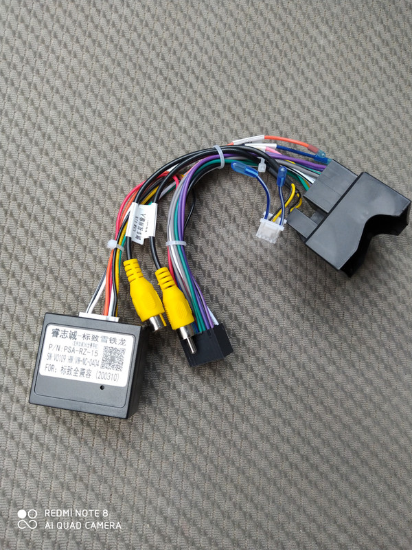

Решил установить магниттлу Seicane. ( при покупке машина была вообще без магнитолы, только выведены провода). Подскажите можно ли подвязать ее к бортовому компьютеру, просто проводов для бортового компьютера в фишке я не нашел.

Нужен CAN-адаптер PSA-шный, дальше по схеме смотреть, куда подключать
у меня стоит адаптер PSA-RZ-15, ищите на Алике.
Есть, кстати, сразу с кабелем, тогда ничего подключать не надо.

Купил на алике адаптер PSA-RZ-15. Подключил.Какие параметры в настройках кан-шины выбрать ?( Elysee/C4L/C3-XR/ Elysee/C4L/C3-XR (no vol key)? Какие стоят у вас и какие функции у вас работают? И одна большая проблема , каждый раз при включении/выключении зажигания сбиваются настройки даты и времени Sad
По-моему Elysee/C4L/C3-XR (no vol key)
Подрулевое управление магнитолой, при переключении режима БК что о показывает на экране, видит открытие\закрытие дверей, включение кондера, камера заднего вида включается по сигналу через can, время БК синхронизируется с ГУ (вредная фича), наверное еще что-то
Попробуйте в большом квадратном адаптере поменять местами красный и желтый провода питания (постоянный + и ACC)

Andreyzp
скорее здесь, в некоторых случаях перепутаны местами провода желтые и красные провода. Высоковероятно, что ГУ и can модуль подключены через ACC, а не BAT+ цепь, т.е. выключая зажигание, полностью обесточиваете ГУ.
Обычно, желтый - это BAT+ (постоянка), красный - ACC (ключ повернут, приборы включены)
