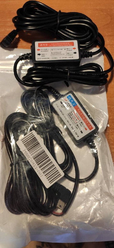

Товарищи, а кто-нибудь подключал видеорегистратор через щиток предохранителей? Есть опыт?
Есть такая приблуда:
Вот к какому разъёму его подцепить лучше?
На плафон вешать не хочу, читал, что он обесточивается не сразу, а спустя какое-то время (хотя к ситроену это может не относится). Да и лишний девайс на проводку, которая под него не расчитывалась не хочу цеплять.
"Драйв" пошерстил, но ни на пежо 301, ни на "елисея" не нашел опыта подключения через щиток предохранителей. |

Гер.Соц.Труда, скоро семь лет, как у меня подключен регистратор через плафон. Работает как швейцарские часы!
Первая версия описана на моём Драйве. https://www.drive2.ru/l/1913691/
Позже установил блок питания с отключением питания при падении заряда аккумулятора и нашёл штекер, который подходит в разьёму плафона. |

У меня тоже подключён через плафон как и у gslava. Собственно его идеей я воспользовался. Единственное я с Али заказал миниатюрный преобразователь тока, вместо зарядника. Эксплуатация в течении пяти лет минусов этой схемы не выявила. |

Поставил видеорегистратор через преобразователь напряжения (как на скрине выше).
Повесил всё это дело на предохранитель обогрева передних сидений, через разветвитель предохранителей. |

Помогите советом!
Подключён видеорегистратор через разветвитель предохранителя (см. картинки выше) от F35 "Обогрев сидений".
При выключенном зажигании на предохранителе F35 - 0V. Если включить зажигание - 12,6V.
Воткнул преобразователь напряжения с видеорегистратором. Замеряю при выключенном зажигании провод USB - 5V, т.е. он работает (12,6V на F35 приходит), хотя без этих дополнений было 0V.
Итог.
Ночью машина стояла возле оживлённой дороги. У видеорегистратора есть особенность включаться на 20 минут при вибрации, таким образом за ночь аккумулятор разредился так, что утром я не завелся.
К чему эти разъяснения.
Подскажите, куда повесить эту конструкцию, чтоб питание не шло на регистратор при отключённом зажигании? Не шло, от слова совсем.
Пока нашёл только такой вариант решения:
Предохранитель F35 с подключённым разветвителем -> Модуль платы защиты аккумулятора от низкого напряжения https://aliexpress.ru/item/32863509694.html -> преобразователь напряжения -> видеорегистратор. |

Гер.Соц.Труда
уже на второй машине подключаю через плафон освещения салона.
Именно на C-Elysee так подключено уже почти 7 лет. Аккум родной и ни разу не разряжался.
Снала подключил так - https://www.drive2.ru/l/1913691/
Потом поставил "правильный" адаптер питания и нашёл штекер для подключения питания регистратора от плафона.
Доволен. И давно про это не вспоминаю. Хотя уже и регистратор поставил другой, современный. |

Регистратором доволен. Мозги не делает. При текущей реализации подключения регистратор за зеркалом заднего вида не видно, вкл./выкл. самостоятельно. Если нужно посмотреть видео, то подключаюсь по wifi. Регистратор достаёт до 14 этажа, если машина стоит под окнами.
Даже за людьми на лавочке можно скрытно наблюдать ))))
По моему вопросу, описанному выше.
Вскрытие показало, что окислились клеммы на втягивающем.
Хотя, если не выключить видеорегистратор, то можно и высадить аккумулятор, если будет срабатывать часто и машина будет стоять долго.
Думаю приблуду купить, чтоб отключала всю конструкцию подключения видеорегистратора при низком уровне заряда аккумулятора. Не навредит, думаю. |
