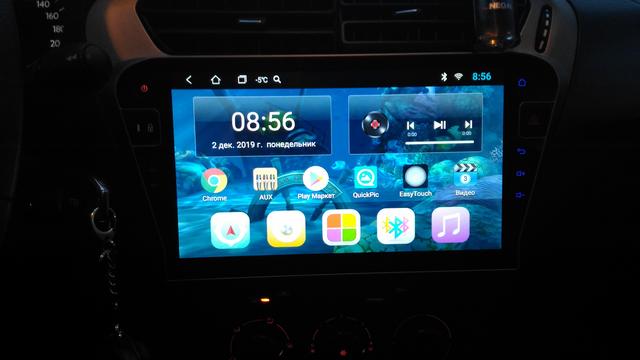

Сообщение: #1271   СообщениеДобавлено: 13 Дек 2019 8:48    Заголовок сообщения: Ответить с цитатой
Добрый день. Поставил себе магнитолу из китая. Брал летом за 17000.

Сообщение: #1272   СообщениеДобавлено: 13 Дек 2019 17:11    Заголовок сообщения: Ответить с цитатой
Расскажи как поставил. Переделывал ли кнопки аварийки и замка? Пришлось ли пилить внутренние перегородки панели? Некоторые без выпиливания не входят.

Сообщение: #1273   СообщениеДобавлено: 13 Дек 2019 21:59    Заголовок сообщения: Ответить с цитатой
Всё подошло хорошою Кнопки и аварийки как сказали в китае, нужно повернуть резиновую плату на 90гр. Я выломал с кнопок все внутренности и залил термоклеем, правда не стало видно подсветки.
