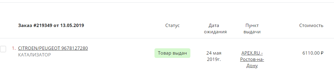

Гер.Соц.Труда
Зарегистрирован: 08.05.2019
Сообщения: 47
Откуда: Ростов-на-Дону
Авто: Peugeot 301 Active 1.2 MT Белый
Сообщение: #171   СообщениеДобавлено: 20 Янв 2020 9:08    Заголовок сообщения: Ответить с цитатой
DenisBu писал(а):
Прочитал о Вашем опыте замены на катализатор Евро-3.
Появилось несколько вопросов:
1) Сколько с ним машина пробежала на текущий момент?
2) Проблем нет?
3) Есть мысли, как получилось, что кат Евро-3 встал вместо Евро-5 и полностью выполняет его функции?
1) Сейчас пробег 105 тыс., накатал с новым катализатором больше 20 тыс.
2) Проблем нет.
3) Как конструктивно идентичен ЕВРО5. Возможно ресурс ЕВРО3 будет меньше чем ЕВРО5. Возможно просто маркетинг.
Сейчас ЕВРО3 значительно подорожал. Вот скрин покупки на APEX.
