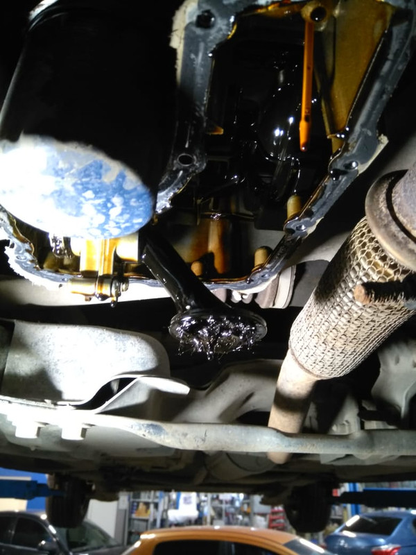

Сообщение: #8   СообщениеДобавлено: 04 Сен 2019 4:55    Заголовок сообщения: Ответить с цитатой
В общем кому интересно. Проблема была в ремне ГРМ. Он вообще развалился, но еще крутил. Судя по всему ошметки ремня облюбовали фильтр масляного насоса и на холодную, когда масло было густым, давление было очень низким.
