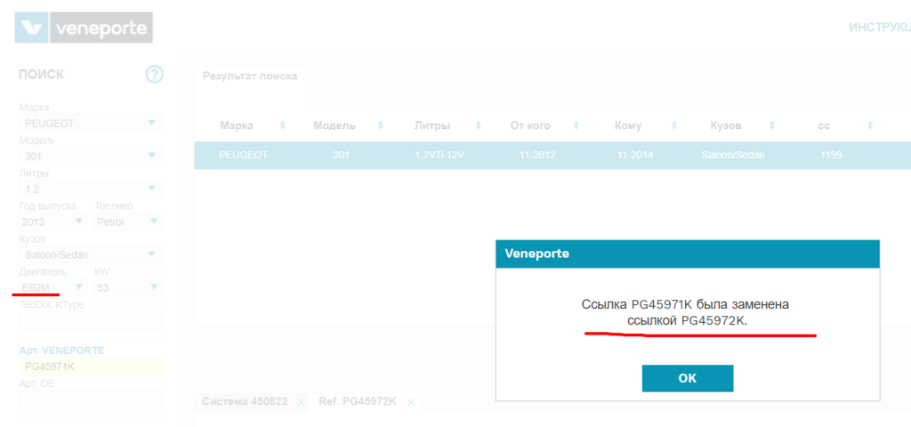

Идём в каталог производителя Veneporte https://catalogo.veneporte.pt
Ищем по оригинальному артикулу катализатора ЕВРО 4- PG45971K, получаем, что он заменён на катализатор PG45972K, который ЕВРО5.
Та же картина будет, если искать по оригинальным каталожным номерам.
Получается, что это аналогичный продукт, но сейчас не выпускается.
Тут же возникает вопрос, если Veneporte производили катализаторы с нормами ЕВРО4, и есть оригинальный катализатор с такими нормами, то на двигатели EB2M выходит, такие каталики ставить можно.
Это моё умозаключение. В любом случае проверим, как мне придёт запчасть.
