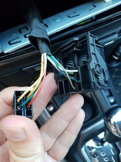

на лицевой стороне,четыре отверстия,по два с каждой стороны,берешь стальную проволоку примерно 3-4 мм,сгибаешь буквой П что бы ноги буквы П были длиной сантиметров 8,вставляешь в эти отверстия до конца и потом тянешь на себя и магнитола выйдет

Спасибо! Прочитал, что бортовой компьютер не будет работать без штатной магнитолы. Это правда, может сталкивались?
Сообщения: 4084
Сообщение: #1248   СообщениеДобавлено: 02 Июл 2019 19:41    Заголовок сообщения: Ответить с цитатой
Давид, их две разных. О какой именно речь?

Вот такая
Сообщения: 4084
Сообщение: #1251   СообщениеДобавлено: 02 Июл 2019 21:02    Заголовок сообщения: Ответить с цитатой
Давид писал(а):
Вот такая
В этом файле есть информация по демонтажу вашей магнитолы. https://cloud.mail.ru/public/5Kmj/qJCpr2PWr
зачем такие сложности по вытаскиванию магнитолы? там просто вставить две П-образки и она выйдет...
Сообщения: 4084
Сообщение: #1253   СообщениеДобавлено: 03 Июл 2019 18:40    Заголовок сообщения: Ответить с цитатой
Так там это и указано.
Там указано,что вначале рамку с дефлекторами снять,а этого можно не делать,
Сообщения: 4084
Сообщение: #1255   СообщениеДобавлено: 04 Июл 2019 15:53    Заголовок сообщения: Ответить с цитатой
У нас ведь нет в клубе больных на голову людей, которые не смогут отфильтровать ненужную информацию.
В файле указано как установить Фантом вместо штатной 1DIN. Естественно, что если надо просто снять штатную 1DIN магнитолу, рамку и дефлекторы трогать не надо.
