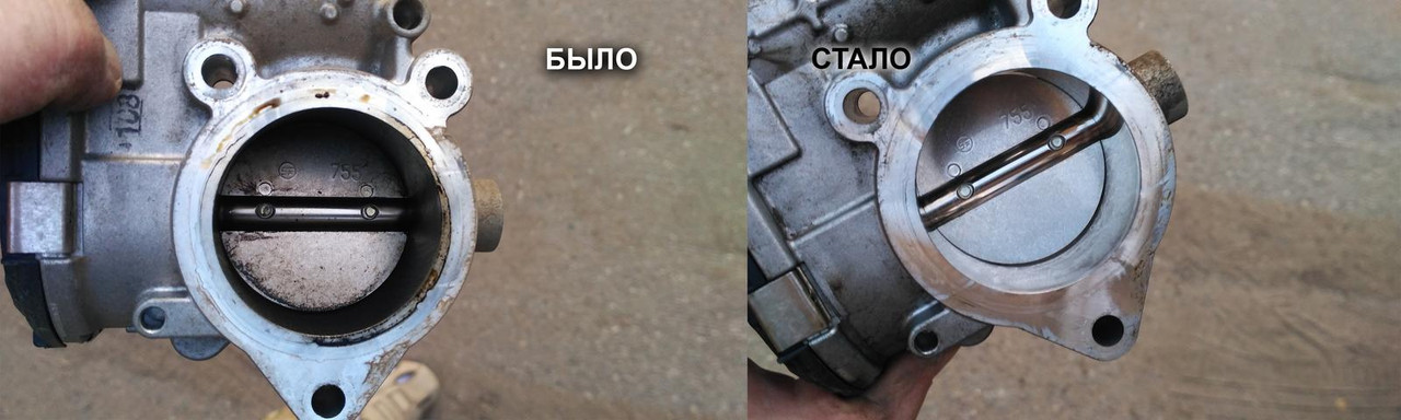

Сообщение: #17   СообщениеДобавлено: 09 Июн 2019 20:56    Заголовок сообщения: Ответить с цитатой
Не надо ничего адаптировать если вы тот же дроссель обратно ставите. Снимал два раза ставил обратно - никаких адаптаций и проблем не знаю. Кстати, на просторах интернета можно найти "инструкцию" про адаптацию на с-elysee и 301 путем выключения/включения зажигания и нажимания педали газа - это работало на старых моделях с определённым типом контроллера. К 1.6 у нас эта инструкция отношения не имеет никакого, да и не за чем если дроссель ставишь тот же

Промыл в субботу дроссельную заслонку и датчик давления.
Всё вместе заняло минут 30 времени. Чуда не случилось, но вроде чуть лучше стала машина ездить. Звук двигателя на ХХ стал точно лучше. Прям "шепчет".
