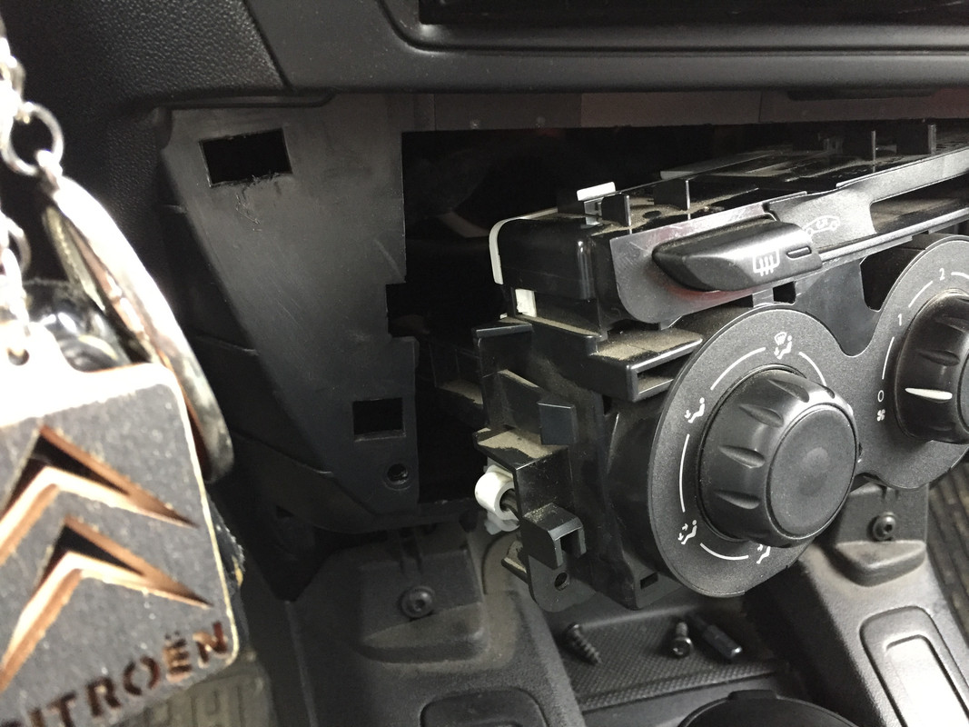

Кто-нибудь менял лампочки подсветки регулятора отопителя? Разобрал, а как менять не знаю. Думал, что все просто будет.
